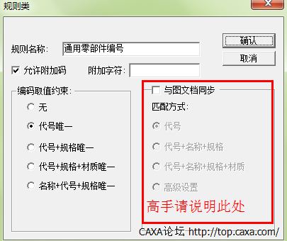

编码工具的说明资料很简单,里面有很多东西不甚了了,希望大家能多多分享自己的心得。
1处
2处
252
1263
1263
发表于 2013-10-29 12:55:47 | 显示全部楼层
1处,是说支持编码工具与图文档唯一性匹配同步的功能。编码工具可以使用代号唯一,图文档也可以使用代号唯一,一般情况两者应该一致。
2处。物料编码是相对材料及材料规格的一种编码原则,对企业成本核算有很重要的帮助。代号是以产品为基础的编码,是以零部件为基础,对企业产品划分零部件识别有很重要的作用。两者没有联系,不同范畴的东西。不过有些单位会把图纸代号也做为物料编码使用,即代号是编码的子集,属不常见的特例。
