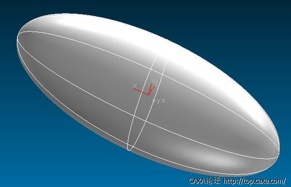

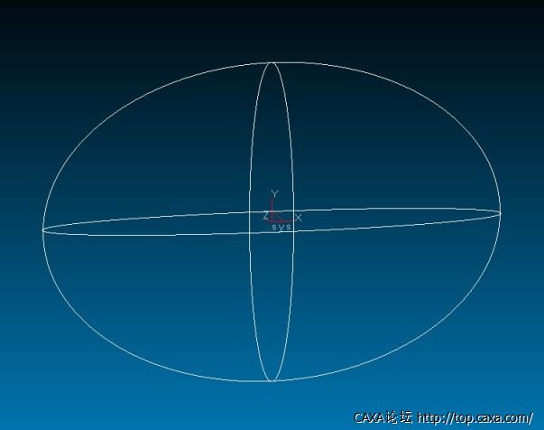

每个视图都是椭圆,尺寸自定,望指教!

发表于 2012-8-14 13:31:50 | 显示全部楼层
要把中间的那个椭圆打断成四段
这样与其它的两个椭圆分组,使用网格面命令,拾取U线与V线,就可以做出来。

发表于 2012-8-20 18:21:40 | 显示全部楼层
这样符合吗?

 楼主| 发表于 2012-8-23 19:33:41 | 显示全部楼层
符合,我用的是三边面,然后缝合。请问你们用的是什么方法?
