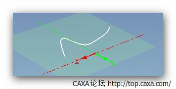

发表于 2012-8-15 11:46:33 | 显示全部楼层 |阅读模式
              如何用X轴旋转生成独立实体

发表于 2012-8-16 14:25:54 | 显示全部楼层
打开局部坐标系

发表于 2012-8-16 17:10:09 | 显示全部楼层
好象只能绕Y轴或另外实体的边作为旋转中心轴。

楼主,把草图旋转一下到y轴,选择不就行了

可以在x轴的附近建立一根三维线,就可以实现绕x轴旋转了

楼上说法是正确的 不要用草图绘制轴线
