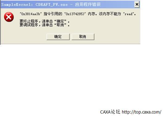

CAXA2011图文档内浏览工艺图纸时报错(如图)然后图文档就处于假死状态!请帮助解决谢谢

是所有图纸还是特定的一张图纸,如果是特定一张图纸,请提供一下。如果是所有的,那请更新一下组件版本。可以采用最新的12.7或12.8试一试

我的是浏览不了工艺文件,图纸什么OFFICE什么的都没问题。装了AV了,也不行

相同问题  你怎么解决的?

是否工艺是最新的版本,请采用最新的12.8控件试一试
http://resource.caxa.com/ZyInfo.aspx?ZyId=2148

已经是12.8的,图文档是2011R4的,电脑是WIN7 64位的,现在能浏览Exb图纸,工艺,三维都不行。点那个工艺文件出来的界面没有内容,空白界面。没有加密。安装时360都关了。

如果图文档是安装的X64,请注意除了安装了X64位组件外,一定要装32位(X86)的组件,同时注意一下,确认vcredist_Xx86.exe(支持VS2005的)已经安装上。

图文档安装的是32位的  装过64位  不能浏览
