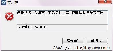

图文档里面工艺卡片签名之后浏览签名出现错误,错误信息如下
file:///D:/Program%20Files/Tencent/QQ/Users/349734464/Image/V3WY2J]XW@%253_ZWF(%25~TY6C.jpg
这是什么原因啊  签名设置都设好了,而且签名的时候没有报任何错误,签名成功,但是浏览的时候却出现问题
这个问题以前从没碰到过
浏览控件也更新过了,而且图纸什么签名的都没任何问题,就是工艺卡片签名之后却看不到签名信息
求助求职啊!!!

发表于 2012-8-17 20:25:29 | 显示全部楼层
之前能浏览的话,遇到图片的问题,也不应该不能浏览,顶多不显示签名
 楼主| 发表于 2012-8-20 08:24:29 | 显示全部楼层
kfc 发表于 2012/8/17 20:25:29
那不显示签名是什么原因呢    而且图纸和文档那些都没问题,为什么工艺卡片上就不能显示签名呢

发表于 2012-8-21 09:59:36 | 显示全部楼层
估计是签名配置的问题,请直接联系这个问题的专家liukf@caxa.com
 楼主| 发表于 2012-8-21 11:05:44 | 显示全部楼层
估计是签名配置的问题,请直接联系这个问题的专家[url=mailtoukf@caxa.com]liukf@caxa.com[/url]
haifeng20c 发表于 2012/8/21 9:59:36
唉!原来是工艺卡片的签名配置不一样,我们把工艺卡片也按照电子图板的那种方法进行签名设置了,所以出错了

发表于 2012-10-29 21:23:23 | 显示全部楼层
我也遇到过这个问题  最后重新弄了下流程定义才好

发表于 2012-10-30 15:51:02 | 显示全部楼层
littleqiu 发表于 2012/8/21 11:05:44
呵呵,我们也遇到这样的问题.
