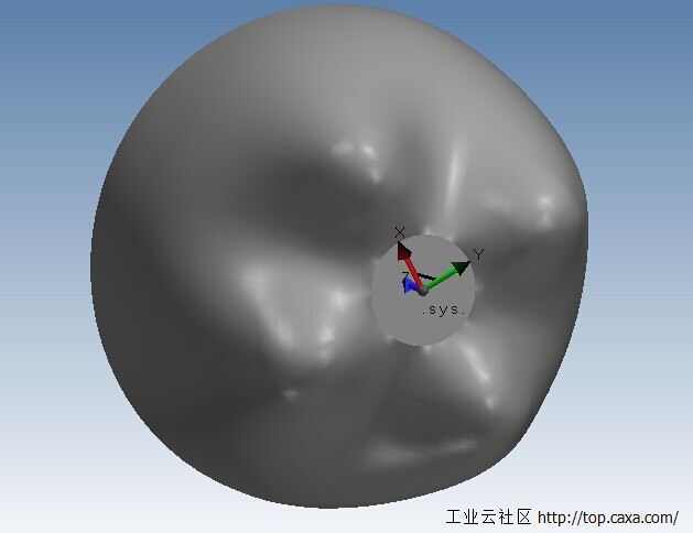

在用网格面制作可乐瓶底曲面造型时,无论如何选择U、V曲线都生成失败。有人说U、V的第一条线应该有交点。但是我用尽各种方法也无法生成。
在论坛里看到一篇旧贴也提到此问题。而且最后做成了。但是我下载了那位同学的文件,把网格面删除后自己再做依然无法生成。
请高手按我所提供的文件,将网格面删除后再做一次网格面。然后告知一下拾取顺序。
多谢!

首先,V向的各条曲线须与U向的曲线相互相交。
其次,选择曲线时应靠近曲线端点处选取,圆也一样。(可以先选择拾取端点方式再进行选取)
试一下吧,应该没有问题的。
你给的原图少了一条曲线,这条曲线刚好是在两圆的端点处.只要在它附近选取两圆作为U向,再从它开始顺时针(或逆时针)选取其它曲线作为V向就行了.我刚试过,没问题.

先按F5键,然后点击网格面并拾取两个V曲线,再拾取U曲线,注意!!!必须先拾取与X轴正方向重合的那条线为起始线,从其他任何线选取都不行!

可是我的这个文件根本就没有与X轴重合的那条线。请下载我这个文件,帮忙操作一下。然后把过程告知。不胜感谢!
