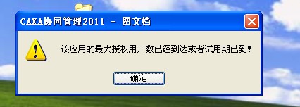

图文档60天试用到期后,我重新装了下软件,但是还是不行么!我都卸干净了啊
错误信息如下
102

哈哈,得重新做系统吧,不是简单的卸载、重装能解决的。

如果是签约代理,请向自己的直分销经理申请,CAXA提供正式版本的授权锁一把,以后不再受限制。

卸载重装后,应该是可以的。 请朱版主与开发经理确认下,是不是卸载后继续试用期的功能有问题。。。

下个完美卸载,重新安装下,在全部删除。

试了好多次,只能重做系统才可以正常使用,很是费解啊,08的卸了重装是可以用的,11版本就不行了,没有锁只能做系统

正常应该是可以反复装的,不过如果机器上插过锁,就不行了。
不知道你遇到的是哪种了。
