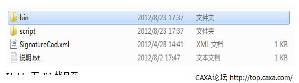

发表于 2012-12-11 15:46:00 | 显示全部楼层
文档中的solidworks签名部分有提到一些文件, 无标题.jpg ,这些文件可否分享一下。
