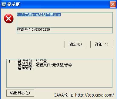

登陆图文档出错,有截图。

发表于 2012-8-27 12:13:56 | 显示全部楼层 |阅读模式
服务器端也重装了,还是不行,不知哪里出了问题?请帮忙解决一下,急!

发表于 2012-8-27 12:59:00 | 显示全部楼层
FormDesigner  定制过?

 楼主| 发表于 2012-8-27 13:17:07 | 显示全部楼层
回复 2楼GREEN的帖子
没有,刚刚装了服务器,什么数据都没有,就出现这种情况。

 楼主| 发表于 2012-8-27 13:23:57 | 显示全部楼层
在图服务器里装上客户端来登陆也是出现同样的情况,看来问题出在服务器端。
我先把SQLServer里的PLM删除了,再重装了服务器端软件也是一样。

发表于 2012-9-3 17:46:17 | 显示全部楼层
是不是在安装了图文档之后,又装了项目管理模块?当项目管理的版本与图文档版本不一致时,就会出现这样的提示。
