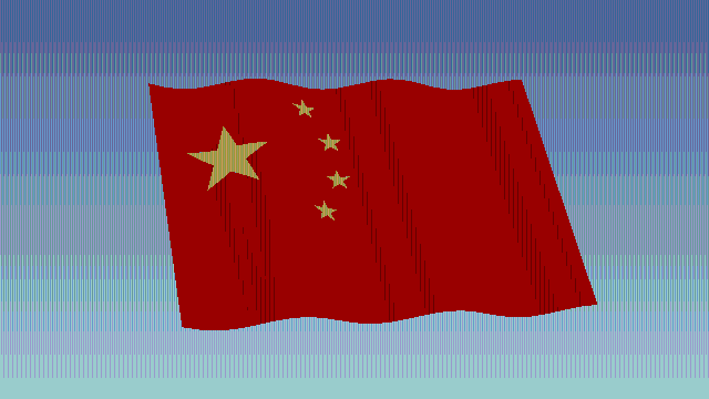

<P><BR> hk.gif 红旗.ics (203 KB, 下载次数: 26948) 群里有人问起红旗动画怎么制作,虽然和绳子是同一方法,但也有发个贴现说下吧:先制作一扫描旋转的曲面,再草图绘制,用 投影约束 投影这条曲线!然后你试着用三维球转动先前的曲面,你会发现草图上的线条会发生改变。用这个线条作导动线扫描出来的零件也是同样受约束的,所以你只须旋转投影的零件(第一个扫描体)就能改变用这条线生成的零件。有群友说米法开动画观看,是的,因为开动画后零件在不停的重新生成,所以只能输出观看效果并加以修改。这效果是改变零件,和弹簧伸缩一样,动画是起改变作用。</P>

建议  这幅画应该放在开头首叶  因为只有这样中国人才能更加的团结在CAXA的周围 让大家团结起来 团结起来后才能振兴中国

好图,我都不会!

做的挺好,最好能做个教程发上来让大家学习,更好的推广国产软件

有创意,好作品。

最好有贴图或视频教程,没研究明白呢

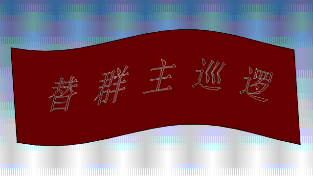

12.gif 巡逻-动画.ics (226 KB, 下载次数: 18512)
