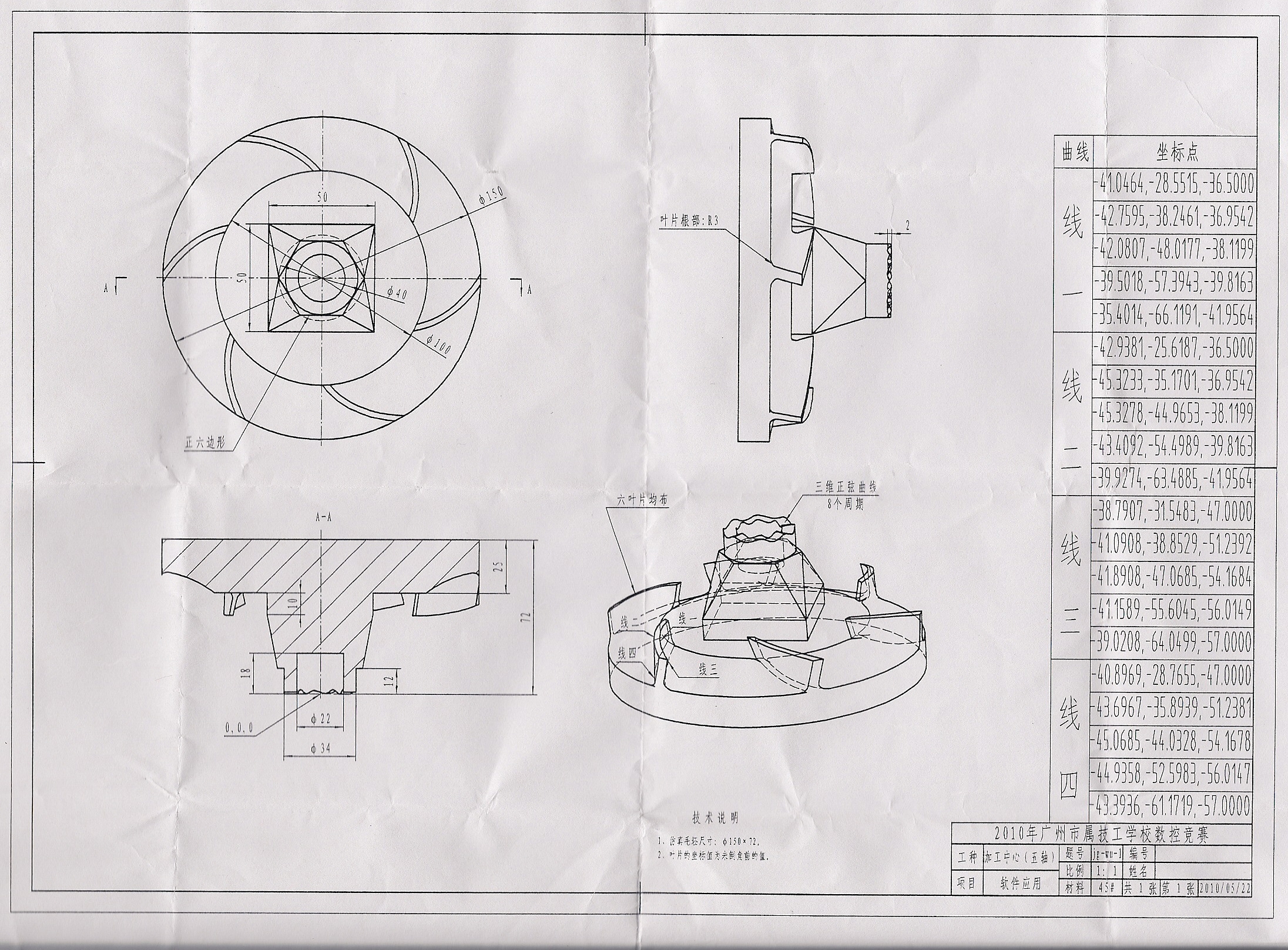

里面的三维曲线如何画 请大家帮一下

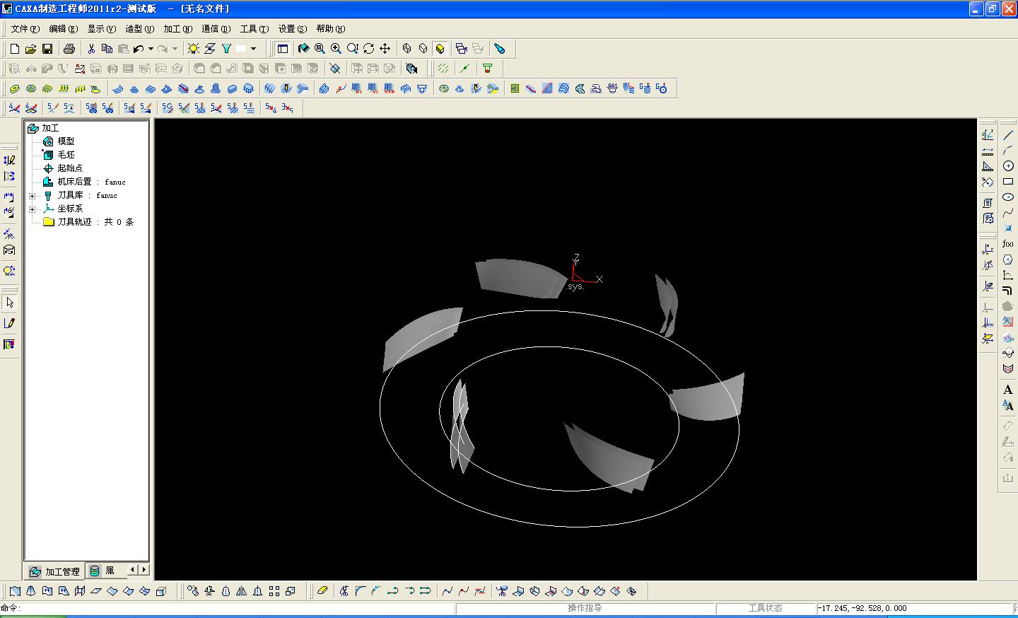

我做了一个线架,给你看一下,上图:
做的方法:
给的这些点,就是样条的控制点,你选择样条功能,然后按回车,会弹出一个输入框,把一个点的三个坐标值输入进行就可以了,数值之间用逗号隔开,一次输入一个点。输入完按回车,和你在屏幕上用鼠标点是一样的。
另一个方法是,你可以在屏幕上先把这些点都做出来,然后使用样条功能,再选择这些点也是可以的。
还有一个简单的方法是,你把这些点写进一个文本文件中,存储成dat文件,用制造工程师读进来就可以创建样条曲线了。DAT文件的格式,你参考用户手册吧。

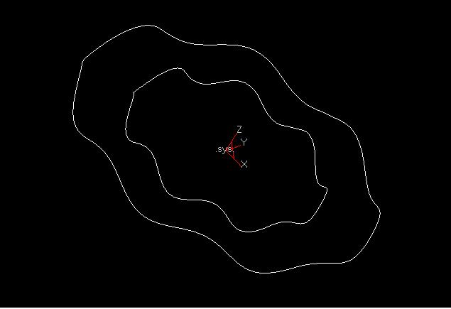

 楼主| 发表于 2011-4-22 16:30:00 | 显示全部楼层
回复 4# jxc 的帖子
在零件的最上面不是有个八周期的三维曲线吗 看见没
38
44
44
 楼主| 发表于 2011-4-22 17:40:00 | 显示全部楼层
我放大图啦
新建 Microsoft Word 文档.doc
313.5 KB, 下载次数: 782
doc
102
255
255

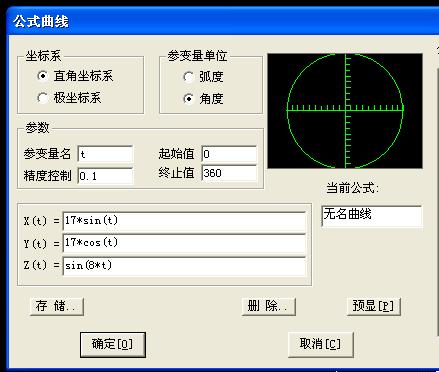

发表于 2011-4-22 23:37:00 | 显示全部楼层
用公式曲线。

发表于 2011-4-23 16:56:00 | 显示全部楼层
用公式曲线
角度变量 直角坐标系 t起始为0 终止为2880
X=17*cos(t/8)   圆的x坐标 17为圆的半径,里面那条改为11
Y=17*sin(t/8)    圆的y坐标
Z=1*sin(t)       此处为正弦曲线
由于是八个周期 所以是360*8=2880
但是在xy方向只有一个圆 所以是360度 2880/360=8 所以就是t/8
这里由于是角度控制 且数值比较大多以精度控制里给的大一点 小了可能算不过来
28
194
11138
发表于 2011-4-23 16:58:00 | 显示全部楼层
不知道为什么 一开始显示的是作为弧度的图形 要点弧度再点角度可能才能显示正确 不知道是不是软件的问题呢??  如果不能正确显示请楼主多点几次弧度角度试试
