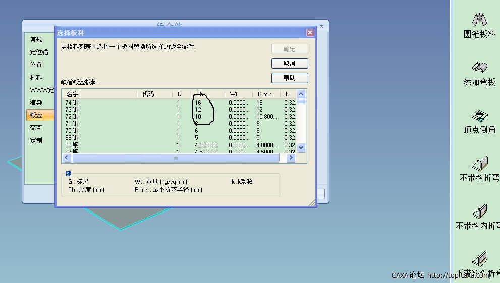

同学们平时画弯板都是用钣金吗?设置板料厚度好烦。
21
37
发表于 2012-9-13 22:18:52 | 显示全部楼层 |阅读模式
而且最厚6mm。
6mm以上的弯板只能找两块板到圆角吗?
望指教!

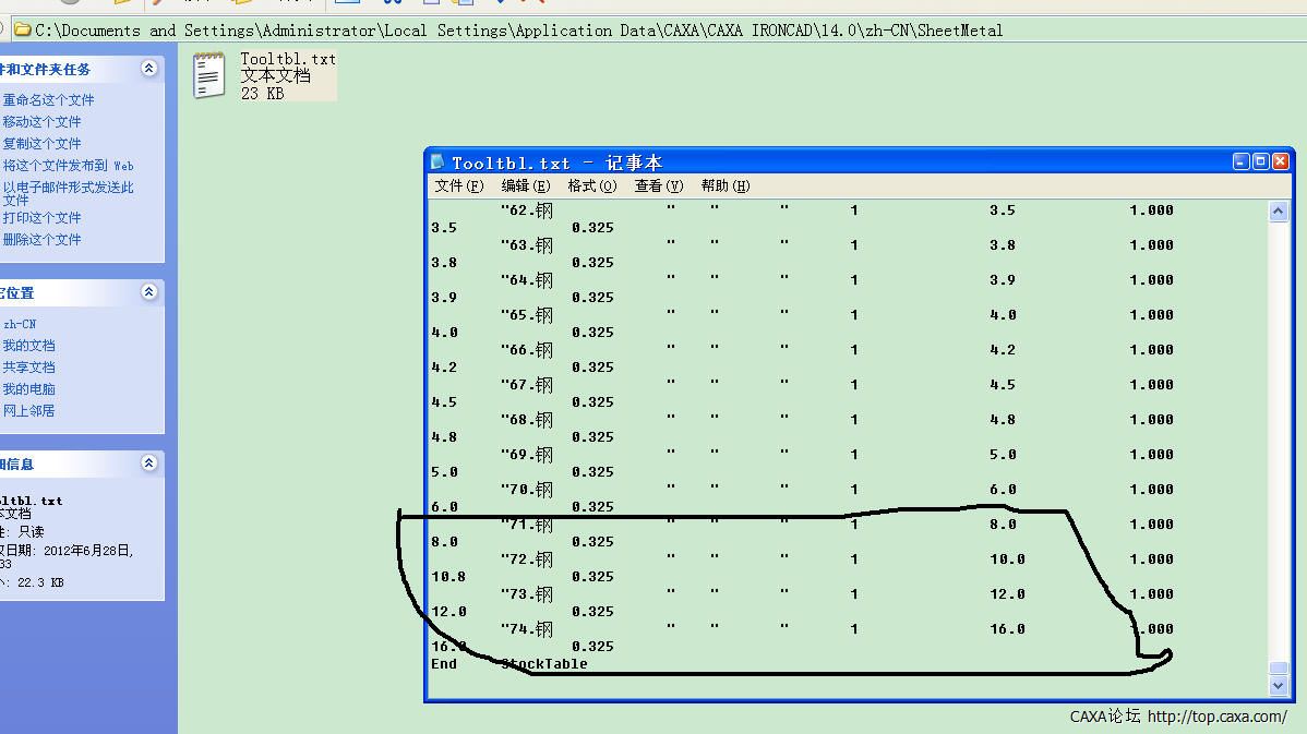

自定义板料通过名为“Toolbl.txt”的文件,其路径信息可参考“选项”-板料中的“板料文件位置”。为了确保编辑或添加到表中的条目正确有效,需保留其固有格式。可将表中最后一行拷贝粘贴到下一行,然后修改其中的参数。
31
503
3482
3482
发表于 2012-9-14 14:20:33 | 显示全部楼层
我的路径是C:\Documents and Settings\Administrator\Local Settings\Application Data\CAXA\CAXA IRONCAD\14.0\zh-CN\SheetMetal
