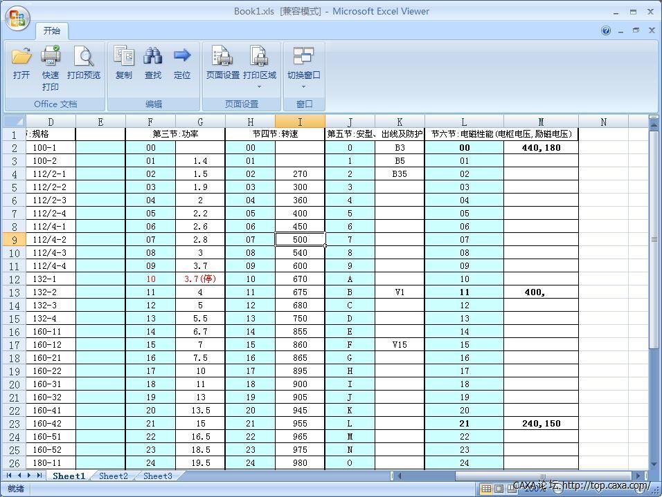

使用微软 提供的 免费浏览器, 来浏览。 这是一个独立的程序
可以从以下地址下载
http://www.microsoft.com/en-us/download/details.aspx?id=10
将压缩包文件解压到平台目录下 OfficeViewer.rar (29.52 KB, 下载次数: 9284)
XXX:\Program Files\Common Files\CAXA Shared\CAXA EAP\1.0\bin
通过修改ViewerMap.xml文件,
  <VIEW name="Office View" prog_id="OfficeViewer.exe" file_ext="xls;xlsx;" description="" opentype="2">
    <METHOD name="OpenFile" nameinctrl="Filename" property="yes">
      <PARAM vt="8" value="">YES</PARAM>
    </METHOD>
  </VIEW>

怎么集成的,脱离图文档浏览了?是不是啊?是否解决了不同表区的分部打印的问题?夏工再详细介绍一下。图文档有你必亮!!

脱离图文档浏览, 只要改viewermap.xml,支持各种版本的图文档.  打印自己试吧, 和excel程序没多少区别。

刚刚试了,不错,就是没有WORD的,可惜
