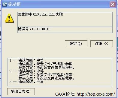

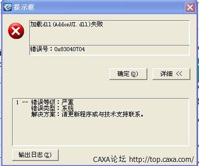

<BR> 1.jpg <BR> 2.jpg 图文档是R4.1 proe是5.0 集成方法是按标准的来的 现在问题是 我在安装proe集成后 proe打开 有图文档那个功能 但是我点那个功能 却提示加载dll(Addon.dll)失败 并且我打开图玩档也提示我加载脚本(Iftools.dll)失败 什么问题?

目前,这个集成是需要修改一些配置文件的。
1.ProEAddOn.dat文件,修改EXEC_FILE到ProE5.dll当前位置,修改TEXT_DIR项到ProEIntr实际所在位置
2.修改c:\documents and settings\all users\caxa\caxa eap\1.0\syscfg\commcfg\apppath.xml文件,增加如下一行:
  &lt;APP name=&quot;addon&quot; path=&quot;c:\program files\caxa\caxa plm\2011\caxaedm\bin&quot; version=&quot;2011r4&quot; /&gt;
是否都按要求写好?
详细说明请参考集成包里的文档。

竺经理   都是按照说明来的  你说的第一点和第二点也修改了 。集成包里的说明一步步做下去的。
