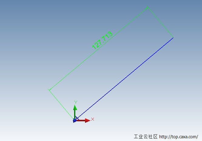

今天在画图时,偶然发现一个问题。不知是软件有意为之还是需要改进的地方。我用的是CAXA制造工程师2011版本。

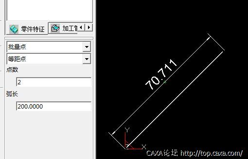

因为要确定一条斜线的长度,我首先把这条斜线的方向画出来,(比最终需要的斜线长度要短)
然后用点--批量点--等距点--点数2 --弧长-200  确定好后。
因为我之前画的那个线比200短,所以第二点落在了线段的终点而不是正好200的地方,

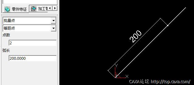

然后我运用曲线拉伸的命令把线段拉伸的超过200后,再执行点的那个命令就没问题了。
不知道算不算个问题。

你第一次画的线短,它不够分的,就落在端点了。
第二次够长,所以就对了。

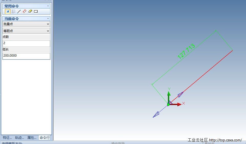

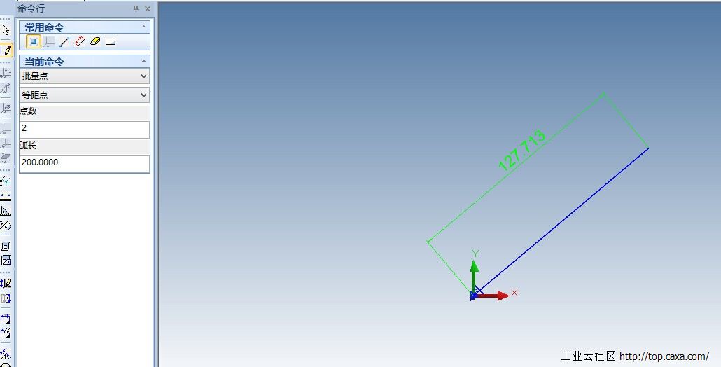

我做了一下不在端点,怎么回事
