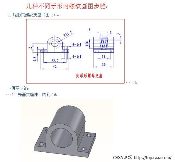

用的是CAXA实体2009版,采用齿形波纹体做外螺纹,想知道“智能图素属性"----》”变量“页中槽宽、槽高、墙厚的含义,
还有两个问题:
    (1)caxa的使用帮助挺简单的,有没有系统的”高级图素“的实例说明或视频教程
      (2)经常做螺纹,内螺纹用螺纹修饰,感觉效果不好,有没有其他方法,求实例教程

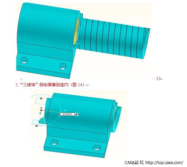

1.齿形波纹体,可做波纹管,做螺纹不太合适,它没有螺距。见图。
2.内螺纹也可用弹簧法做,下面是作图步骤,仅供参考!

发表于 2014-6-3 10:54:16 | 显示全部楼层
用特征作是可以,但出工程图的时候效果不太好
