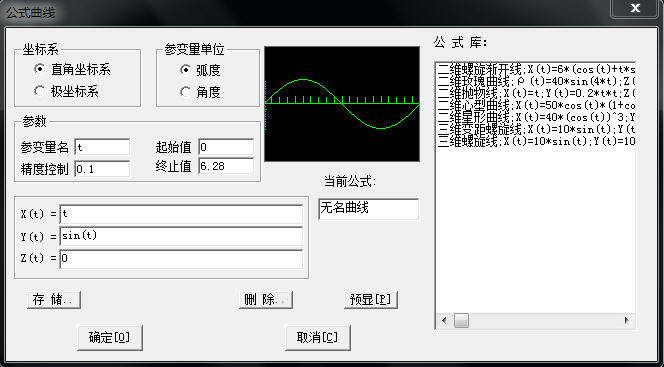

各位大侠那位能给个画正弦线抛物线的的公式谢谢

<P>抛物线的公式在公式库中有,正弦曲线可以设定: x=t y=sin(t)</P>

发表于 2011-4-27 10:50:00 | 显示全部楼层
用公式曲线
角度变量 直角坐标系 t起始为0 终止为2880
X=17*cos(t/8)  圆的x坐标 17为圆的半径,里面那条改为11
Y=17*sin(t/8)    圆的y坐标
Z=2*sin(t)      此处为正弦曲线
由于是八个周期 所以是360*8=2880
但是在xy方向只有一个圆 所以是360度 2880/360=8 所以就是t/8
这里由于是角度控制 且数值比较大多以精度控制里给的大一点 小了可能算不过来
