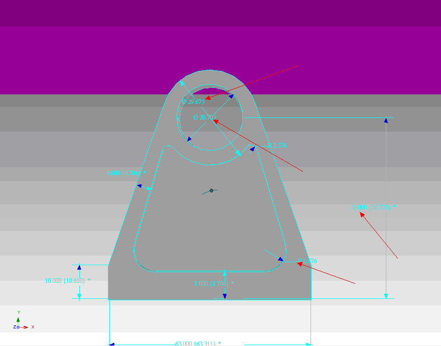

请大家 帮忙 看看 如何修改这样的 尺寸
最近在 做练习题的 时喉 突然发现这个尺寸不能修改 在这里我想请教一下大家 该怎么修改 我用的 是 2011 R4的新产品 请 多多 帮忙
file:///C:/Documents%20and%20Settings/Administrator/Application%20Data/Tencent/Users/392328568/QQ/WinTemp/RichOle/{5%NXIJ6ELFS6UG]]`~FN1D.jpg [img]file:///C:/Documents%20and%20Settings/Administrator/Application%20Data/Tencent/Users/392328568/QQ/WinTemp/RichOle/E5IMJASY51}%Q[NHAT$2Z{S.jpg[/img]
[img]file:///C:/Documents%20and%20Settings/Administrator/Application%20Data/Tencent/Users/392328568/QQ/WinTemp/RichOle/_RF%O_}PA]~)JY6IB~0F@OF.jpg[/img]    红色是 要修改的尺寸  修改为零就 可以了

这个是三维智能标注的尺寸,是不能修改的。

貌似可以改,你看看有没有标注风格选项卡。

在草图中修改。

这些是标注尺寸,可以在图素或者草图中修改。

还是 改不了  但是可以在 图素或者草图中修改。
