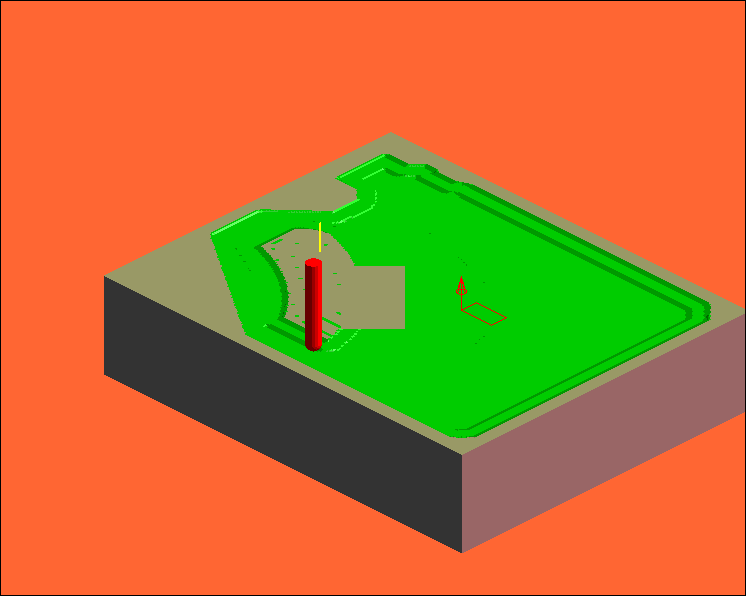

2011中铣圆孔加工中怎样留余量?

发表于 2011-4-24 15:48:00 | 显示全部楼层
参数里有余量设置框的

 楼主| 发表于 2011-4-26 09:53:00 | 显示全部楼层
没有吧。。。。。。。。。。。

发表于 2011-4-26 10:50:00 | 显示全部楼层
余量分为径向余量和轴向余量,对于这个铣圆孔来说,余量的保留很简单的。
轴向余量:假如你的孔实际深为20,你需要2个的余量,那么你设置参数孔深的时候,直接写18就可以了。
径向余量:使用小一点的刀具就解决了。
