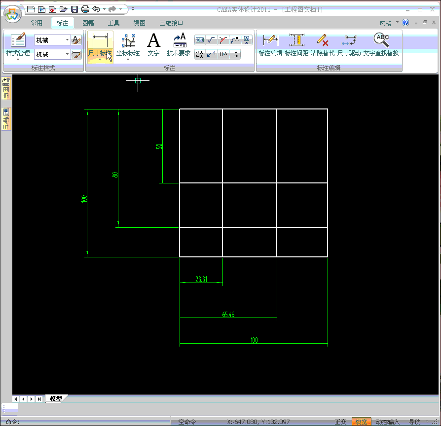

今天在群里有同学提到电子图版是否能够实现自动调整尺寸间距的问题,可能有部分老手也会忽略2011后图版的一个新增的功能“标注间距”,更何况新手。今响应老师头的号召,特贴视频供大家参考,

哈哈,一直在用老界面,找不到这个命令。
是不是叫欺负人呢?caxa也太不厚道了,象风格命令一样,在老界面上也没有。

回复 6楼caxa百纳的帖子
在修改里面
2073
17664
发表于 2012-10-15 14:23:20 | 显示全部楼层
哈哈,一直在用老界面,找不到这个命令。
caxa百纳 发表于 2012/10/15 12:44:26
老界面也有的,
风格命令在格式菜单下,设置工具工具栏上。
标注间距在修改菜单下。
