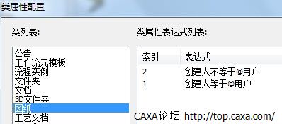

前些日子有客户提了一个功能上的要求。
在同一个产品中只有甲、乙两参与人员,两人都有足够大权限。
客户想要达到效果是:各自只能删除自己创建的图纸,比如甲只能删除自己创建的图纸。
在竺经理的帮助下,客户的这个需求是可以实现的。
这里也跟大家分享一下,在此也非常感谢竺经理!

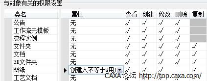

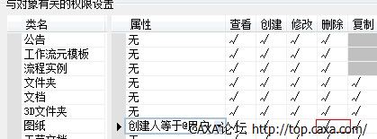

1、在当前角色中添加属性配置,图纸下中添加两个表达式:1、创建人等于@用户 2、创建人不等于@用户
2、“创建人等于@用户”状态下“删除”勾上,“创建人不等于@用户”状态下“删除”为空。
以此类推,其他功能也能效仿。
