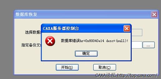

<BR> 111.jpg 数据库的数据备份后恢复的时候出现了错误,怎么回事呢

关掉caxa服务 试试看看。计算机---管理--服务---CAXA##

可以选择强制恢复!我也碰到过,强制恢复完以后,数据使用正常。

不过我碰到的好像是因为sa的密码两次设置的不一样造成的

数据备份可以不关服务,恢复要关服务的。
