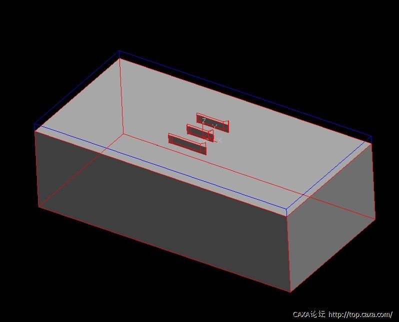

我使用的是CAXA2011r1版本,请问如我上传的实体,加工中间的汉字“三”,是否可以用等高线加工来作?如果是的话等高线粗加工如何拾取加工边界呢?请各位指教。

你可以把那三个边界求出来,做加工时提示拾取加工边界时,拾取它们三个就可以了啊
这样轨迹会被限定在这三个边界中
