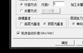

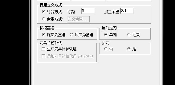

   caxa2011制造工程师怎么没有刀具半径补偿,就是G41,G42在加工精密的零件时需要用的修改刀补值调整零件的大小,11版的有这个功能为什么点不亮啊
 楼主| 发表于 2011-4-26 16:20:00 | 显示全部楼层
这是04版本的
这是04版本的
 楼主| 发表于 2011-4-26 16:21:00 | 显示全部楼层
哪个大侠知道怎么回事啊

发表于 2011-7-7 18:15:00 | 显示全部楼层
是不是和别的加工参数设置有关,我的意思是说,其他菜单下的某个参数设置与不能使用刀具补偿是有逻辑关系的。你把这种加工方法下所有的设置都发上来一块分析一下。

发表于 2011-7-8 09:54:00 | 显示全部楼层
只有设置了切入切出才能添加半径补偿

发表于 2011-7-9 11:04:00 | 显示全部楼层
回复 5# ssm140544 的帖子
正解!
