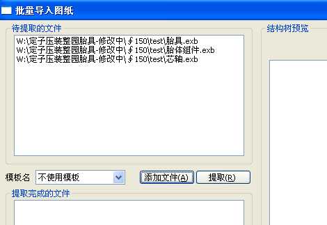

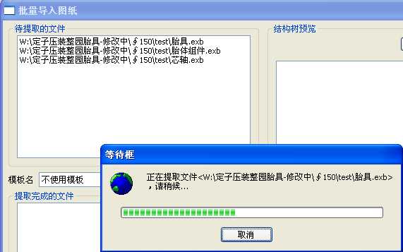

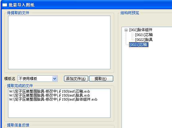

图文档2011R3版中,导入的装配图中,在提取过程不能识别总装中的零件图,见下图:迫切需要解决办法,请技术支持!

用给的图看,
名称和代理里有特殊符号,还是隐藏的,好奇怪,重新输入一次就好了。

用给的图看,
zhuyusong 发表于 2011-5-3 17:00:00
谢谢各位,现在的方法就是每次都重复N+1次重新写。感觉很郁闷!
