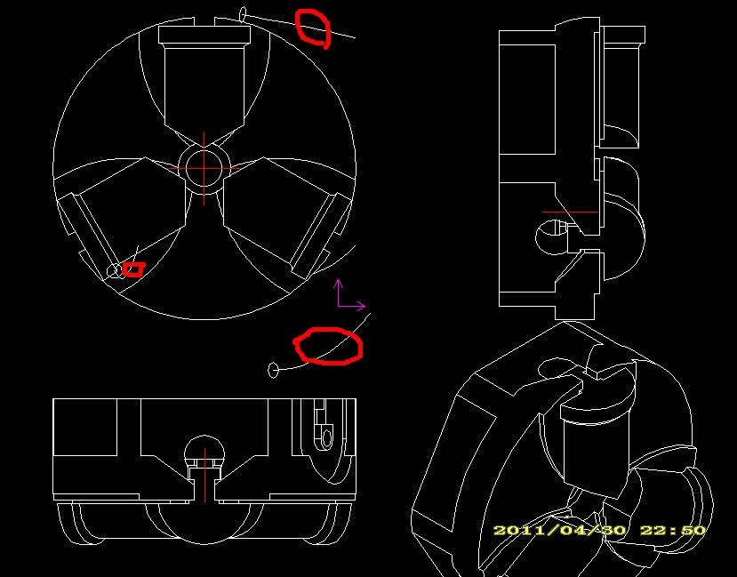

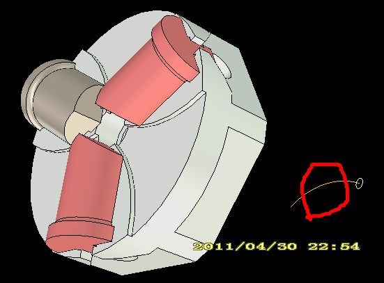

在一个实体设计中产生了扫描路径线和截面线,用删除、压缩及隐藏能清除,但是实体也随之消失了,投影工程图时也如此,请各位老师帮忙解决一下?以下是贴图。

这是一个装配体里的一个零件附带的扫描线,做这个零件时扫描的实体被移动了位置,但扫描线还在原来位置,装配后也带过来了,想删除它,结果那个零件也被删除了,后来我在原零件中将其删除了。谢谢你的关注!

把扫描路径线和截面线压缩后就看不见了
