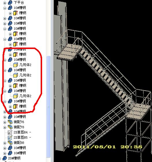

设计树中同样的零件命名怎么不同(如图)
69
932
1911
1911
发表于 2011-5-1 20:45:00 | 显示全部楼层 |阅读模式
在查阅零件属性时发现设计树中前面和后面的零件都是用《槽钢》命名的,可中间几个却是用《几何体2》命名的,这是为什么?再有设计树中存在的零件都是有效的吗,有没有重复的或多余的?怎么查出来?还有扫描体怎么查不着有关尺寸和重量?

发表于 2011-5-1 21:25:00 | 显示全部楼层
楼主,貌似你的10#槽钢有几个是转换过来的,而不是复制或者链接,特指有几何体的。

 楼主| 发表于 2011-5-1 21:31:00 | 显示全部楼层
回复 2# happyrat 的帖子
使用过拷贝和粘贴,线性阵列等功能,没有转过来的呀,什么叫转过来的?转过来的就命名为几何体吗?

发表于 2011-5-1 21:46:00 | 显示全部楼层
楼主是否进行过表面移动或表面匹配?

 楼主| 发表于 2011-5-1 21:57:00 | 显示全部楼层
回复 5# 西山居士 的帖子
过表面移动或表面匹配我还不懂,也不会使用,请版主明示!

发表于 2011-5-1 22:10:00 | 显示全部楼层
也许你进行了误操作,如果进行表面移动等这类型的操作就会使图素合并,不能再通过修改草图截面来进行编辑,你可以拾取设计树中显示为几何体的零件看是否可以编辑草图?如果还弄不明白,希望上传你的原文件,大家帮你来分析。

 楼主| 发表于 2011-5-1 22:52:00 | 显示全部楼层
回复 7# 西山居士 的帖子
是的,几何体没有截面草图,应该不可能编辑的。请问居士版主:设计树中存在的零件都是有效的吗,有没有重复的或多余的?怎么查出来?还有扫描体怎么查不着有关尺寸和重量?

 楼主| 发表于 2011-5-2 09:43:00 | 显示全部楼层
回复 7# 西山居士 的帖子
原文件已经上传,请版主给看看,栏杆和扶手制做有没有好的方法,我做的很不好,拐弯抹角的地方处理不好,2001r2中有没有三维管路设计?

发表于 2011-5-2 15:49:00 | 显示全部楼层
设计树中的重复或无用的零件只能由设计者自己确定,软件无法识别哪个零件是无用的。
扫描生成的零件和别的零件一样可以查询信息。
拦杆用扫描方式生成也是可以的,效果应该很好,你那种方式没有进行连接,无法用于生产。
