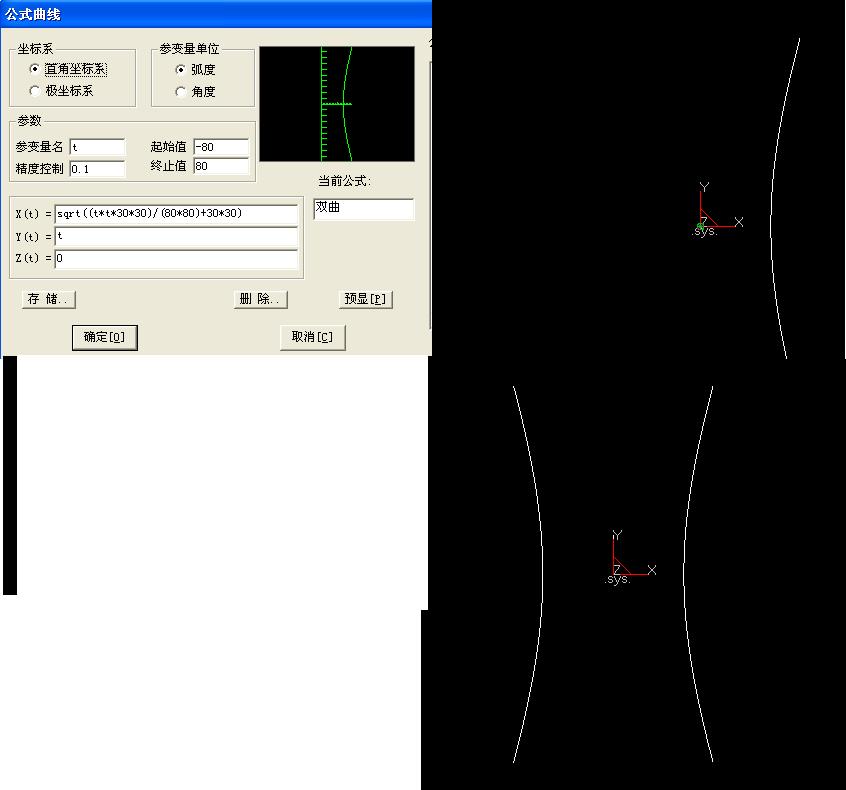

如双曲线x^2/30^2-y^2/80^2=1如何画 希望大家帮下忙~~~

用公式曲线 可是不知道为什么我画出来只有一边 只好用镜像画出另一边!求解答??????

发表于 2011-5-9 09:44:00 | 显示全部楼层
和这信议程参数化的方式有关,X分量的开方应该有两个,一个是正的,一个是负的。
现在只取了正的,当然只有一条了。
楼上的方法是最可靠的方法了。

发表于 2011-5-10 16:29:00 | 显示全部楼层
回复 6# chenpuyi 的帖子
双曲线的参数方程 x=a sec(t) (正割) y=b tan(t) a为实半轴长 b为虚半轴长 t为参数
其中sec(t) = 1/cos(t),我们知道,cos函数在【-90,90】内都在正的X轴上,不会跑到对面去,所以只可以生成一半。
就像你写的公式是一样的,开方应该有正负两个数值,而你只取了正的,所以生成半面是对的。

发表于 2011-5-11 08:36:00 | 显示全部楼层
回复 8# 442544308 的帖子
不支持sec函数,你可以使用1/cos(t)来代替。

发表于 2011-5-11 15:09:00 | 显示全部楼层
运算是用的你写的公式,是什么就是什么了。
目前的机制是不支持一个变量可以有多个式子。

发表于 2011-5-11 13:57:00 | 显示全部楼层
回复 7# jxc 的帖子
似懂非懂!明白一点点!我在公式前面加上负号就跑对面去了!运算的时候不能自己取正负符号吗!能不能在软件里增加 ± 的符号啊!嘻嘻!!
