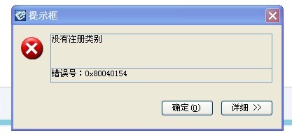

R3版图文档,放假前使用还好好的,完放假后再登录,出现错误提示,登录不了,重装后还是不行,不知为什么?

之前反馈过的帖子,请参照http://top.caxa.com/showtopic-3448.aspx

谢谢,后来重启就好了。。。以后再遇上这情况,就按这方法处理。

今天又出现这情况,按照提供的方法,将Query.dll复制,重注册后,解决了。
非常感谢。
