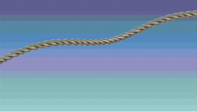

发表于 2012-11-28 18:24:16 | 显示全部楼层
33.gif 是这样的吗?

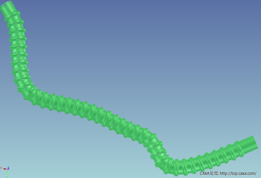

发表于 2012-11-28 21:22:10 | 显示全部楼层
QQ截图20121125204525.png 这个吗

发表于 2012-11-29 08:09:04 | 显示全部楼层
排水管可以在三维线扫描一沿三维线生成的圆柱实体,再把圆环图素拖放到圆柱实体的端点,用三维球沿三维线拷贝圆环若干个,将沿三维线生成的圆柱体和沿三维线拷贝成的若干圆环布尔成一个整体,最后抽壳即完成排水管造型。
