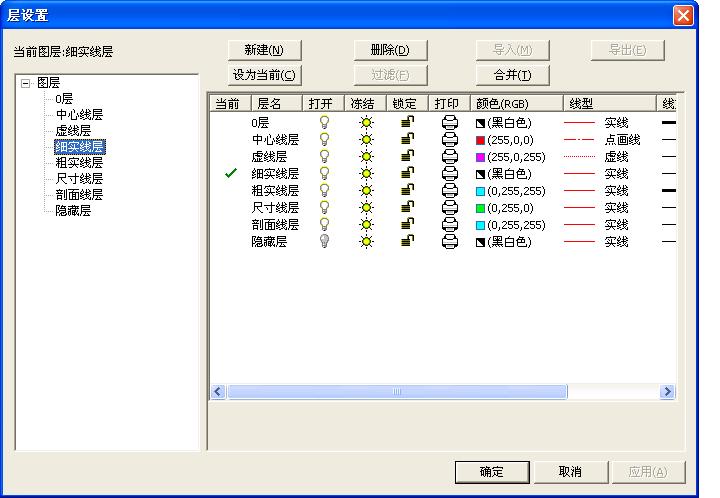

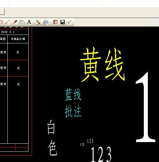

在亚新科天玮项目实施中,客户图纸的线型就是红色,因此提出了修改批注颜色的要求。我们也因偶然的机会找到了多种颜色批注的方法。请大家看这两张截图,剩下的事情想必大家都知道了。这要感谢新版本的控件。请大家注意,如果想实现多种颜色的批注,请通过选择不同图层来实现,如果修改某层的颜色,以前做过的批注也会发生颜色变化。

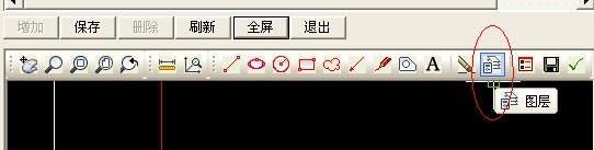

 楼主| 发表于 2011-2-12 17:24:00 | 显示全部楼层
楼上,说白了,就是点击图层管理图标切换图层和颜色,然后再批注就会按照当前图层的颜色执行了。
