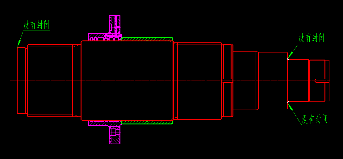

发表于 2011-12-15 11:00:00 | 显示全部楼层
回复 9# heaidi 的帖子
这个主轴的不能消隐是图形不封闭造成的,主轴的图形有多个没有封闭的位置。

发表于 2011-12-15 18:31:00 | 显示全部楼层
回复 25# caxadaxia 的帖子
不知道大侠您是怎样查找那个没有封闭的地方的?
经常遇到类似的情况,比如填充时,就会遇到这样的情况。
请赐教。非常感谢

发表于 2011-12-17 18:50:00 | 显示全部楼层
有一个办法可以消隐:先选中要消隐的块,不要用快捷键中的消隐命令,点击左侧的属性对话框,在属性对话框中修改消隐属性就可以消隐了。但是,比较麻烦。
124
124
发表于 2011-12-17 18:53:00 | 显示全部楼层
回复 26# qingzhu 的帖子
caxa剖面线填充时,要完全可见填充区域,就是说填充区域要显示在当前绘图窗口中,否则,即使是封闭的区域,也会提示所选范围不封闭。
