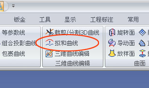

可以用“提取曲线”特征将多个三位曲线特征合并成一个三维曲线特征

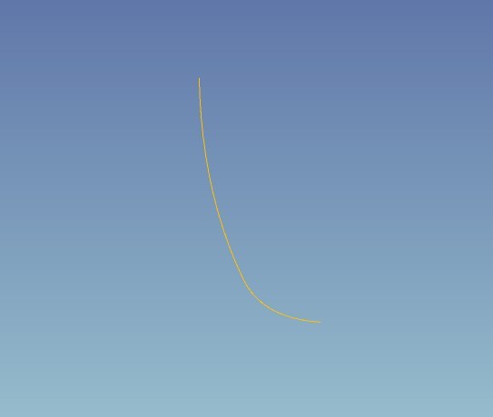

用“拟合曲线”功能,拟合后,两条曲线变成了一截弧形曲线。
