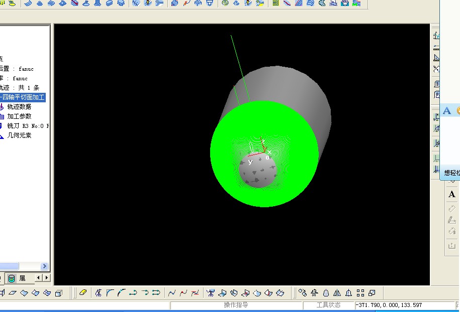

请问一下caxa制造工程师2008四轴刀路环切怎么编整个半球的刀路,我怎么弄都还是出来的刀路缺少了靠近中心的一块

请问二楼
请问二楼那四轴平切面加工时如何设置参数才能做出加工中间的刀路来

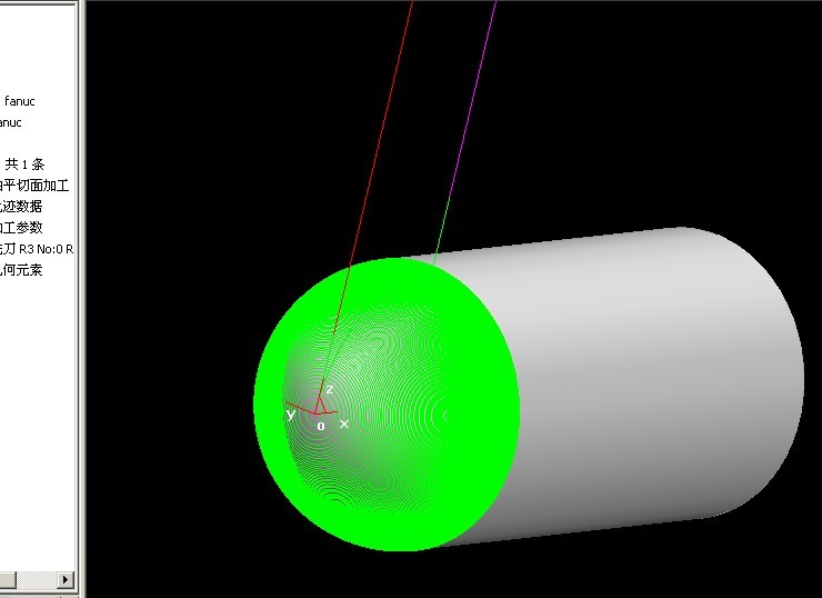

 楼主| 发表于 2010-7-27 19:56:00 | 显示全部楼层
三楼说的那五轴的方法能发个图片显示一下么
发表于 2010-7-26 15:16:00 | 显示全部楼层
先用五轴等参数线加工,再把五轴等参数线加工轨迹转为四轴轨迹即可。

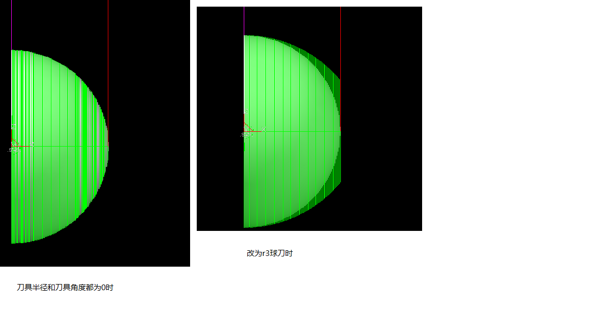

发表于 2011-7-25 13:04:00 | 显示全部楼层
png
png
四轴的刀路是很奇怪哈!为什么会出现上面这种情况呢?????
