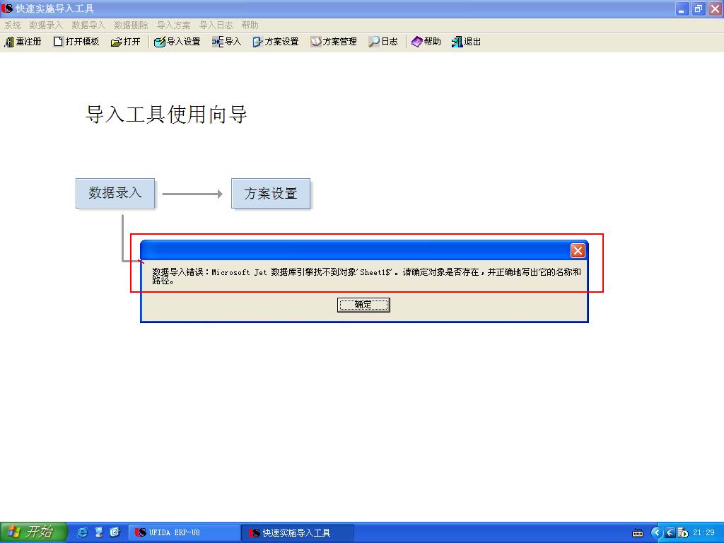

    从图文档输出BOM再导入ERP用友总是出现错误,显示:数据库导入错误:Microsoft Jet ,数据库引擎找不到对象‘Sheet1'。请南京韦工帮忙解决。沙洋重型机床老彭(QQ:375184533)

经过交流,发现是输出报表多SHEET时,每一页的名字和用友ERP要求的SHEET名称对应不上造成的。目前的解决方法是导入前手工修改SHEET名称,则可完成导入。
开发人员正在修正,会尽快提供一个工具自动解决这个问题。
