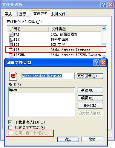

我在浏览PDF的时候总打开另外一个窗口,我想就在图文档中浏览!我的设置在同一窗口中浏览这么就不行呢?我word,excel都可以的!
如下图

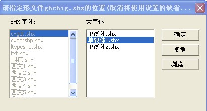

在图文档浏览图纸的时候,缺少字体,是否需要下载字体?
如图

问题1:可以用AutoVue来浏览pdf文件,修改viewermap.xml文件可实现,2011路径为C:\Program Files\Common Files\CAXA Shared\CAXA EAP\1.0\Syscfg\commcfg

问题3:建议将缺少的字体文件拷贝到C:\Program Files\Common Files\CAXA Shared\ExtraFonts目录下
