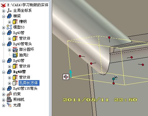

CAXA实体设计中好像没有剖切功能,在设计中产生多余的边角去除很不方便,用什么命令代替它?用裁剪行吗?

是钣金吗?

有很多方法可以用:1、拖一个孔类长方体上去;2、曲面工具中的裁剪;3、表面移动;4、表面匹配;5、用草图拉伸去料。……

按照楼上西山大侠的提示,都可以实现切除你要切除的部分。具体实施要看你的具体情况了,你的图太小,看不清,看样子有点像钣金件,如果是钣金件,那块板的界面是可以编辑的。。。

楼主,不要用其它软件的思维来作实体设计,用平常的思维模式来工作,这个就应该想如何去掉边角。具体方法太多了,正如楼上的介绍的那样

谢谢各位,以前是用CAD做三维图,看来转过来还得适应一段时间,这个用孔类长方体能解决,其它方法以后再实践。谢谢!
