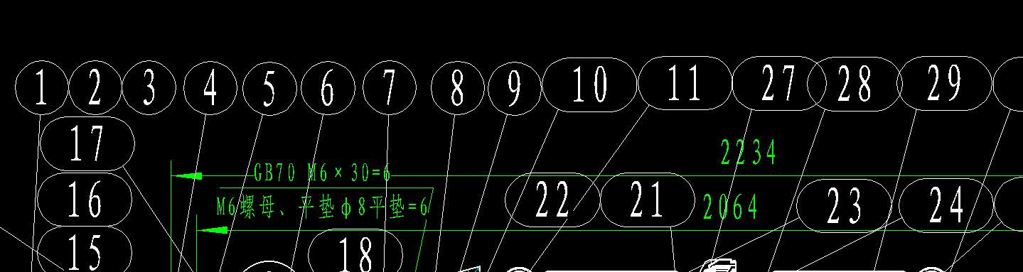

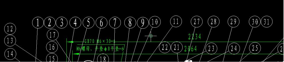

上次已经保存好的文件,再次打开调整标题栏或序号,两位数序号会发生如题变化,原来设置好的序列号,又乱了。

发表于 2011-5-11 14:17:00 | 显示全部楼层
是序号外面的圆形变化了吗?没看出来

发表于 2011-5-13 13:09:00 | 显示全部楼层
楼主是投影自动生成需要,然后改了序号风格,还是直接用电子图板中序号功能生成的呢?可以上传下图纸吗?

 楼主| 发表于 2011-5-11 21:12:00 | 显示全部楼层
10以上的序号,由圆形变成了长圆形,难道没看出来吗?这样就本来已经设置好了间距,又相互交叠,很不和谐!

 楼主| 发表于 2011-5-12 21:14:00 | 显示全部楼层
这个一直没有找到解决办法

 楼主| 发表于 2011-5-13 13:38:00 | 显示全部楼层
直接用电子图板中序号功能生成的

发表于 2011-5-12 08:09:00 | 显示全部楼层
楼主的字号是否变大了

发表于 2011-5-12 08:35:00 | 显示全部楼层
我想是不是因为,一位数和两位数要设成不同的字号啊!!
