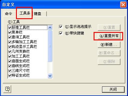

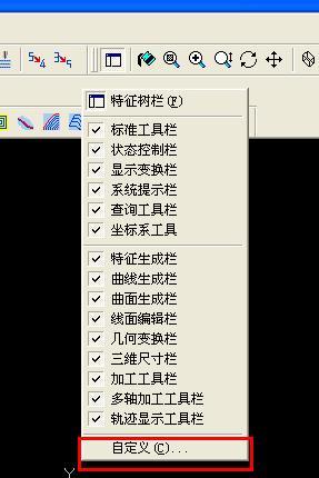

关于菜单出不来问题,请按以下步骤操作:
1、右键点击制造工程师工具条,如下图。
2、在弹出的对话框中,工具条页面,点击按钮【重置所有】,即可。

这个应该是你以前的版本安装过的,它记录的还是上个版本的位置。
你用鼠标右键点击工具条,弹出的菜单中选择“自定义”,然后在工具条和菜单中,选择“重置“或”重置所有“,就可以了。

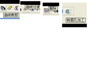

为什么下载安装后 图标都乱了啊 上图只是小部分 几乎所有图标和文字都不对应了

发表于 2011-5-13 12:51:00 | 显示全部楼层
回复 3# jxc 的帖子
可以了 谢谢
