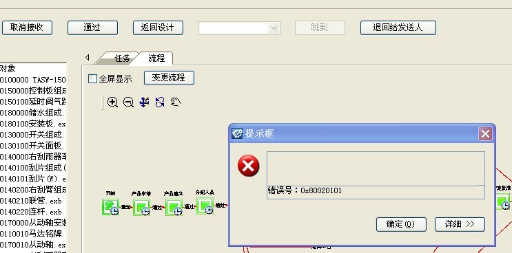

设计流程在走最后一道“批准”节点时,点击“返回设计”按钮出现问题:
其他节点的的“返回设计”没有问题,独这个节点有问题,是怎么回事呢?

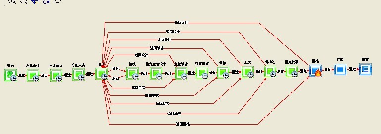

我们的设计流程:

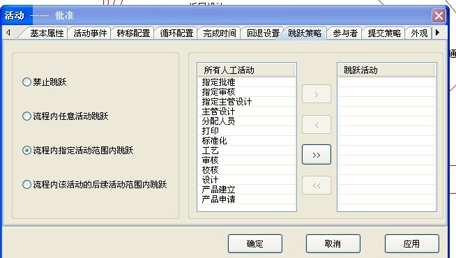

看看模板批准里跳跃策略里选择第三个

发表于 2011-5-12 10:46:00 | 显示全部楼层

正要说明,批准节点,定义了提交时“发布”事件
我现在将发布脚本删除了,还是不行。

看看模板批准里跳跃策略里选择第三个
beifangren 发表于 2011-5-12 10:20:00
这里选择哪个呢?

你要返回设计,所有人工活动里选择设计呀

你要返回设计,所有人工活动里选择设计呀
beifangren 发表于 2011-5-12 13:18:00
好,我再试试
