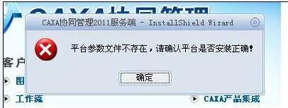

安装2011R3,当服务器端安装完成点击完成后,出现如下错误,但是安装R2是可以的!

问题二:服务端以前版本是否完全卸载干净,操作系统补丁是否打全,服务端应该很少出现这样的问题

问题二:能否告知下在C盘里需要删除掉哪些文件夹?谢谢

C盘文件夹包括C:\Program Files\CAXA\CAXAEAPServer和C:\Program Files\Common Files\CAXA Shared
杨金昊 发表于 2011-5-12 10:50:00

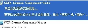

去添加/删除程序里删:
1.删图文档;2.删工作流。
3.再删以下二个:
4.删:
5.删:
6.重启电脑再安装
