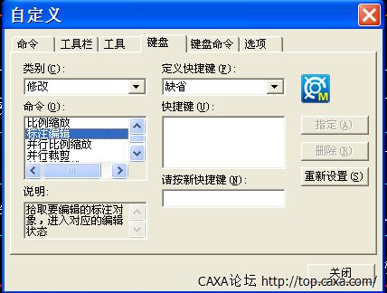

<font color="Red" size="5"><b>CAXA2013的一个问题
就是键盘快捷键完全无法使用
之前2011的时候,设置好键盘快捷键,比如设置L为直线,按了L就是直线,在输入文字的时候,点击L是输入L<br>&nbsp;但是在2013,设置好键盘快捷键为L,问题是在输入文字的时候,要输L,按下L,就直接调出直线了!!<br><br><font size="5"><font size="5">求官方解答<font size="5">及<font size="5">修复!</font></font></font></font><br></b></font>

 楼主| 发表于 2012-12-4 23:21:29 | 显示全部楼层
回复 2楼fanfu的帖子
首先你设置 键盘快捷键为 L,再在文字输入命令下,点键盘“l”,就直接调出直线命令了,而不是输入“l&quot;

 楼主| 发表于 2012-12-5 09:31:34 | 显示全部楼层
回复 4楼caxtest的帖子
刚刚验证:
1。确实有您反馈的现象,已经反馈到内部数据库
2。如果只是画直线,系统默认的快捷键是“L”,无须再指定自定义快捷键“L”
3。2013r1的行为与2011r4的行为是相同的。
2回复:系统默认的 “L&quot;这是键盘命令,按了L后,必须按空格或者回车键,才能激活
我说的是键盘快捷键!,这是2码事,键盘快捷键,不须再按空格或回车键!
你可以去自定义界面里面看到
116
116
 楼主| 发表于 2012-12-5 09:38:18 | 显示全部楼层
回复 5楼fanfu的帖子
你说的那叫 键盘命令, 按了L后,须按空格或回车键才能激活命令
我说的是键盘快捷键,按了L后,直接激活命令

发表于 2012-12-5 09:45:44 | 显示全部楼层
键盘也就是快捷键,是直接生效的,不能直接输入单个字母。必须结合功能键,比如ctrl+L,Alt+L。
这是个bug,应该改掉。
键盘命令可以随便输入字符组合,但需要回车、空格、鼠标右键这些确认才生效。
