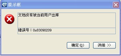

图纸显示状态是已出库,点击“继续编辑”或“取消出库”,都提示如下错误:
请问怎么解决呢?
怎么查到是哪位用户将此图出库了呢?

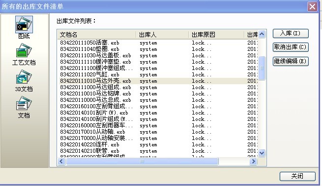

发表于 2011-5-13 11:56:00 | 显示全部楼层
只有当时出库的工程师才有权限执行“继续编辑”或者“取消出库”
当然,产品主管也可以“取消出库”

 楼主| 发表于 2011-5-13 14:10:00 | 显示全部楼层
syxg 发表于 2011-5-13 11:49:00
谢谢。
按你指导的查了,显示是由管理员SYSTEM出库的。我用SYSTEM登录,但对此产品没有权限,我用管理员身份进去,给SYSTE设置权限,可是,用户列表中,却不见这个用户。超晕。
显示锁定的原因是:LOCK。。。

 楼主| 发表于 2011-5-13 14:19:00 | 显示全部楼层
当然,产品主管也可以“取消出库”
haifeng20c 发表于 2011-5-13 11:56:00
是本工程师执行“继续编辑”或者“取消出库”
我用管理员执行也都是这样的错误提示。

 楼主| 发表于 2011-5-13 14:22:00 | 显示全部楼层
是不是与出库时本机有关呢?入库和出库电脑不同,造成的呢?

发表于 2011-5-13 14:29:00 | 显示全部楼层
system是不可能做出库操作的,不知什么原因造成这样。
只能先让技术人员联系你,看如何在底层数据修改一下。
