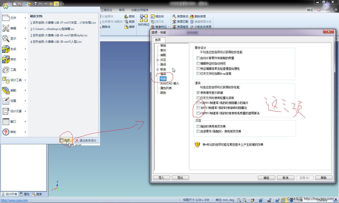

画的实体图在全显示时看到的是线条,只有放大了才能看到实体零件,是电脑的问题还是软件的问题?

试了一下果然在缩小后能够看到图中小的实体了,请问,如果这几个项目不选对其它性能有什么影响?

这是为了提高性能做的一些处理,看全图,也就是缩放后,一些很小的面,自动会做隐藏处理。你可以将这些控制选项取消掉即可。它们在“选项/性能“面板上。请看下图

取消线框模式~~

取消线框模式就可以了吧

还可以在环境里右键选择真实感,去掉动态模式
