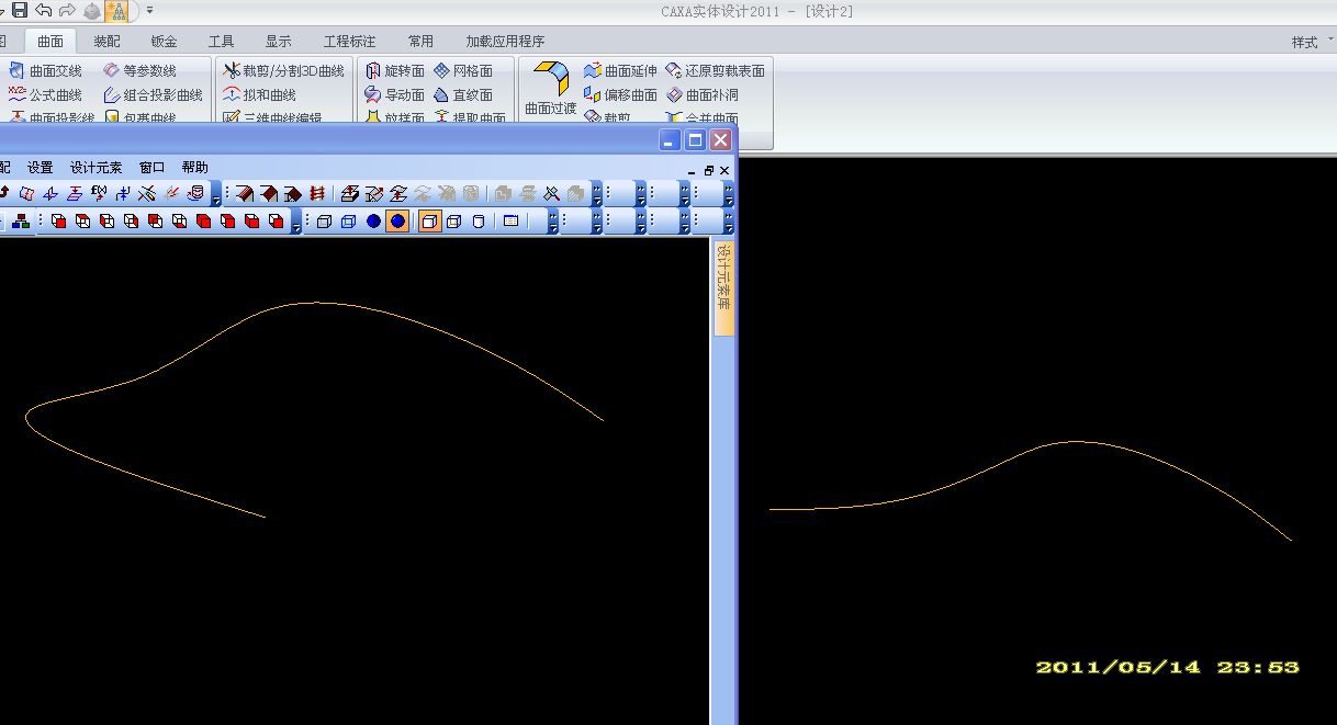

在08版和11版中用同样的8组坐标点生成的曲线怎么完全不同?下面是数据和顺序。
75 0 23,50 0 25,30 0 30,10 0 40,0 0 45,-40 0 40,-60 0 30,-75 0 20。

3维的, 观察角度不同, 看到的图象也不同

已经将两个窗口三维坐标调整一致了,再看曲线有一部分是一样的。

在2008做了一个,再用2011做了一个,导入到2011一起比较,发现两个结果是一样的啊。
