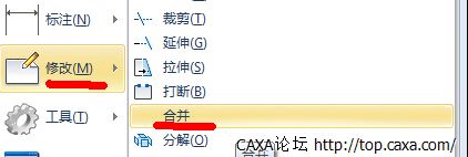

 楼主| 发表于 2012-12-10 16:32:04 | 显示全部楼层
修改—合并
回复 5楼sy6831的帖子
2013里的合并
