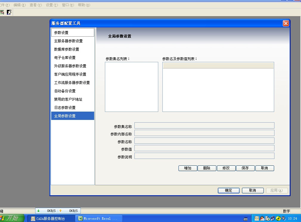

在重装完服务器,图文档服务端及客户端按照一下检查后全局参数还是为空,电脑用的是XP系统,安装的是图文档2011R3
分类问题序号1检查内容\操作现象\进一步的检查解决方法1解决方法2解决方法3解决方法4
主服务M主服务没有启动M1打开“控制面板”--“管理工具”
在服务里查看PLM Main Server是否启动。
没有启动手工启动服务。
如不能正常启动,则转M2
主服务启动不了M2在服务端,服务器控制台,查看主服务器参数服务器地址是否正确机器的IP地址不要使用动态获取方式不联网状况仍使用的安装时的地址。
改成127.0.0.1
M3在服务端,服务器控制台,查看数据库参数数据库地址是否正确如果是笔记本,不连网的情况,数据库地址写local)SQLServer2005以上版本,启用TCP/IP协SQLServer2005以上版本,数据库运行方式要是网络方式
数据库口令是否正确可以用登录数据库管理工具的方式,验证口令是否正确。
M4在服务端,服务器控制台,查看全局参数设置有数据返回。
说明服务端数据连接正确。
查看端口设置,端口是否被占用
在运行中,输入netstat -an 来查看

发表于 2011-5-16 11:28:00 | 显示全部楼层
数据库联接有问题,请问安装的SQL SERVER是什么版本,2005吗?

发表于 2011-5-16 13:48:00 | 显示全部楼层
M3 检查后,是什么结果?
数据库是SQLServer2005以上版本吗?
IP地址?
数据库口令?
