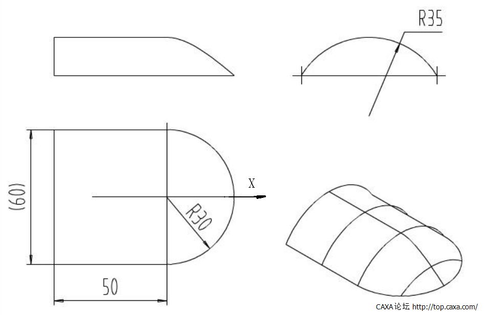

根据如下图所示,完成零件的造型(建模)。要求生成一张平滑光顺的曲面,且X轴上的任意法向截面与该曲面相交形成的截面线均为R35,要求误差不大于0.05.

发表于 2012-12-16 19:52:24 | 显示全部楼层
你把那几条线画出来就可以了啊 不过不要在草图状态下画

发表于 2012-12-14 16:13:41 | 显示全部楼层
用网格面做啊
