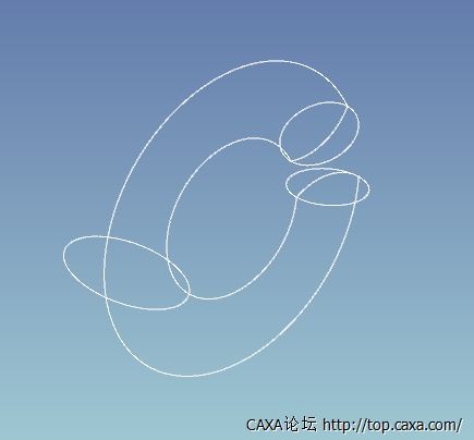

怎样生成实体,求老师指教。

先生成曲面,然后布尔运算

曲面放样试试,楼主提供个源文件吧

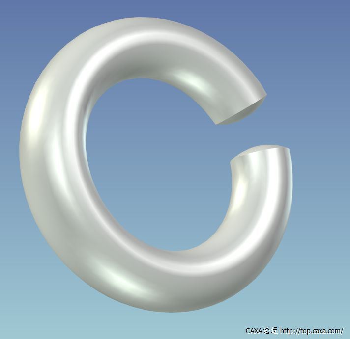

先网络面成型,再旋转面堵头,布尔成实体即可。
