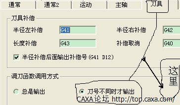

CAXA2013 两条刀路一起出代码的时候会中间停止后再开始
像下面这条程序这样
%1
N10 T0 M6
N12 G90 G54 G0 X-42.286 Y-15.717 S3000 M03
N14 G43 H0 Z100. M07
N16 Z10.
N18 G01 Z0. F1000
N122 X-42.286 Y29.283
N124 Z10.
N126 G01 Z0. F1000
N128 X24.965 F2000
N130 Z10.
N132 G0 Z100.
N134 M09
N136 M05
N138 T0 M6
N140 G90 G54 G0 X63.597 Y-6.893 S3000 M03                       //问题出现在这里,主轴停止后,回安全高度,然后再重新启动
N142 G43 H0 Z100. M07                                                         // 如何设置可以中间不要停止后,主轴维持同样的转速,继续工作,只是回一下安全位置
N144 Z10.
N146 G01 Z0. F1000
N148 X100.456 F2000
N194 G01 Z0. F1000
N196 X100.456 F2000
N198 Z10.
N200 G0 Z100.
N202 M09
N204 M05
N206 M30
谢谢。

发表于 2012-12-20 16:13:32 | 显示全部楼层
要更改后置配置,把输出M05给去掉就可以了。

 楼主| 发表于 2012-12-21 10:37:55 | 显示全部楼层
回复 4楼jxc的帖子
不行
删可以
但保存退出,提示说,不能为空
烦请您试一下
44
33
33
 楼主| 发表于 2012-12-21 10:42:18 | 显示全部楼层
要在程序函数里的MIDDLE_END函数里改
说得不清不楚
以为是在主轴的选项卡里改停止M05删掉呢
CAXA的工程师反应比较慢,有待提高

发表于 2013-1-24 21:23:32 | 显示全部楼层
解决之道
1鼠标右击--
2轨迹编辑--
3轨迹连接--
4按加工顺序选取轨迹
{必须是同一把刀}

发表于 2013-1-30 11:52:45 | 显示全部楼层
回答  应是这里出问题了
89
338
338
发表于 2013-2-2 17:30:44 | 显示全部楼层
不是这样的,你到后置里面删掉,CAXA的后置写的比较清楚了,修改之前建议你先备份一下后置,祝你好运
